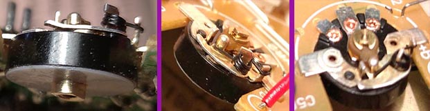

2.      Барахлит переменный резистор, включающий питание и регулирующий звук. При выключенном приемнике и вставленных батарейках прослушивается шорох в динамике, интенсивность которого уменьшается после включения питания. Надо менять резистор. Что посоветуете поставить?

Это что-то типа R-12N2. Встречал такие недавно на Али, но название не помню.
Почистил спиртом на резисторе контакт включения. Шорох при выключенном питании пропал. И при включенном питании при вращении звукового регулятора шороха нет. Но проявляется другая беда. Приемник нормально работает меньше минуты. Потом звук мгновенно пропадает. После выключения и включения звук сразу не появляется. Проходит несколько часов, после чего все повторяется. Сначала – нормальная работа, через десяток-другой секунд – отключение. Все три электролита заменил на новые. Это никак не повлияло. При включенном питании на выходе выключателя 3 вольта есть. То есть, выключатель работает нормально. Проблема в каком-то элементе после него.

Так же точно можно и нужно подковку сопротивления почистить,и после карандашом простым,мягким поездить по подковке и чуть чуть смазать машинным маслом,это вернёт сопротивлению работоспособность,и желательно подогнуть контактные пружинки,которые ездят по подковке,чтобы они ездили по другой траектории,но это тонкая работа,аккуратно.А по поводу цитаты,ответ напрашивается сам собой,где то пропадает контакт,не так то просто и найти...Включай и зубочисткой шевели детали,провода в месте пайки,может и микро трещина печной дорожки,лупу в помощь.Удачи.
