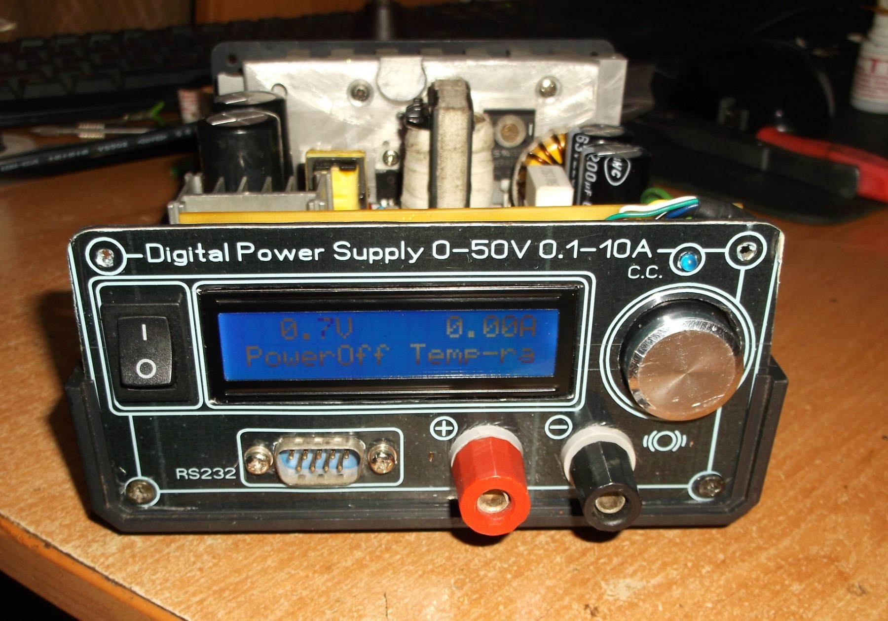

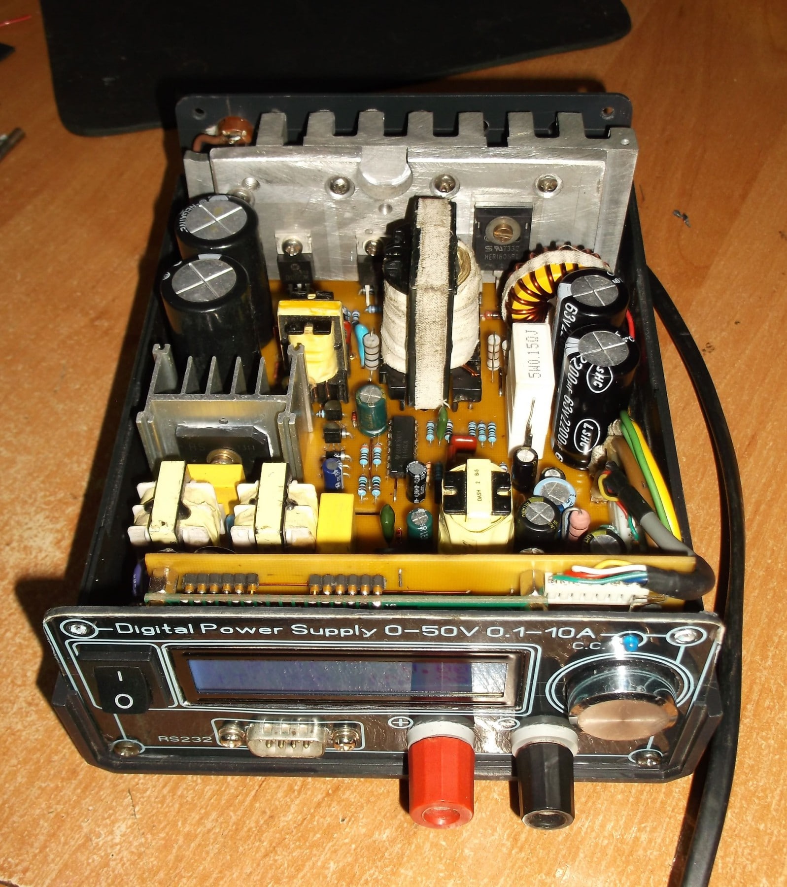

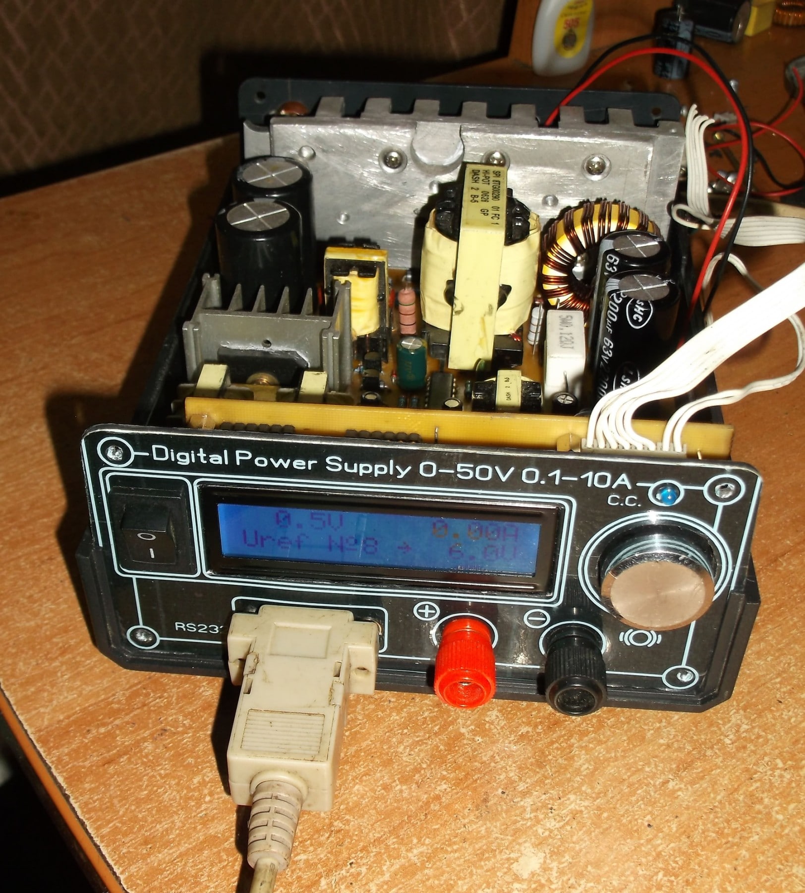

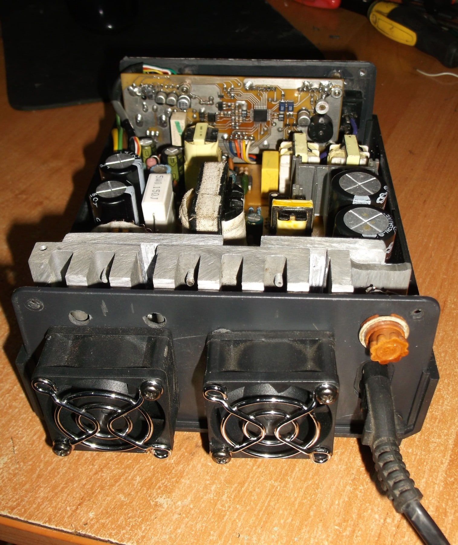

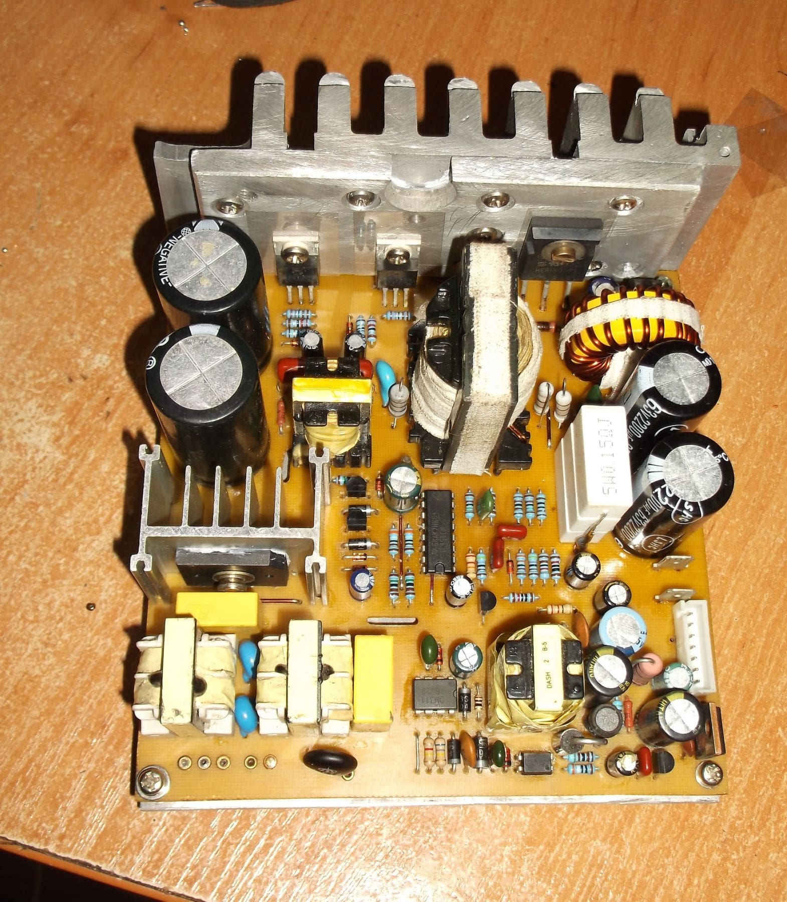

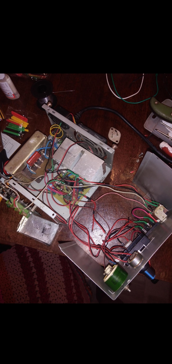

Крутой блок, Николай, а зачем там вентиляторы?
09-09-2021, 17:31
Та ты шо - с энкодером, COM-разъёмом...
Главное нечайно не крутануть вольтаж - все-таки 50 В макс.
09-09-2021, 17:40
Вентиляторы необходимы , при длительной работе греется , но там нужно плату управления переделывать , что то накосячил с землями , при подключении обеих датчиков датчиков контроллер с ума сходит. С одним нормально работает. Энкодер не крутнёшь , десять вращений установки на десятые меняются , дальше целыми числами. Удобнее всего через комп установки задавать .Там кстати максимальное не 50 , а более 70 вольт.
09-09-2021, 17:43
Я кстати по причине случайной установки многовольт и не делаю БП более 30В. Были случаи...

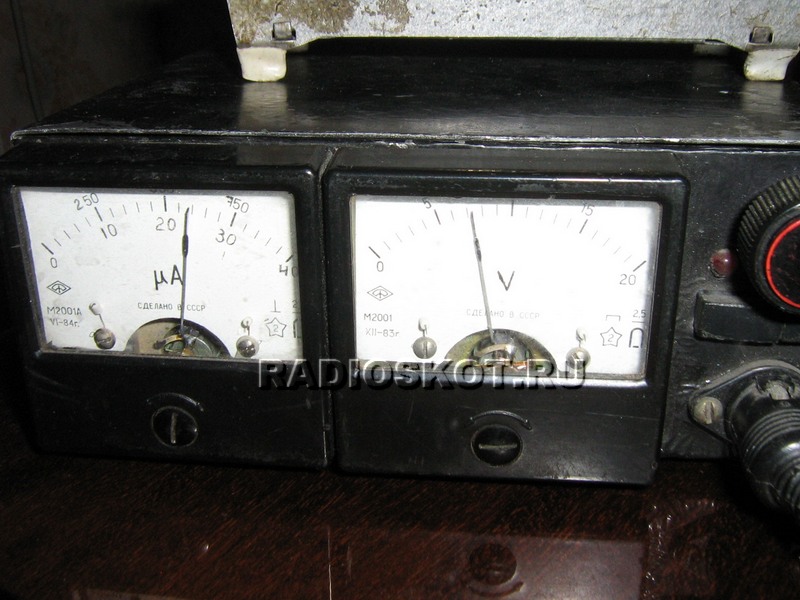

Кстати при всём обилии БП, до сих пор (15 лет) пользуюсь стрелочником на 0-20В. Трансформаторным конечно.
