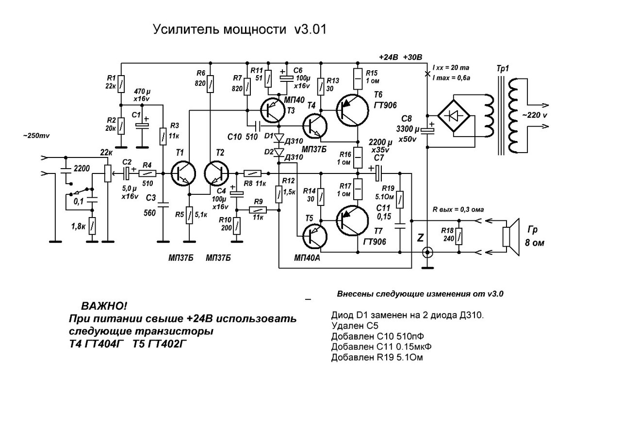

Вопрос встал в выборе трансформатора для стерео варианта усилителя, и тут небольшой затык у меня - как выбирать трансформатор с каким запасом по току вторички, мощности, напряжению?
Все что я прочитал на эту тему меня никак не устраивает - каждый автор противоречив.
Например, для усилителя Рвых.мах=10-12 Ватт на нагрузке 8 Ом получается разнобой - один пишет, что 30-40 Ватт хватит, второй считает, что не меньше 60 Ватт, третий  рекомендует просто сложить мощность обоих каналов, добавить немного на потребление темброблоком, сервисными устройствами и сделать запас умножив на 2.
Четвертый приводит такое количество формул, что больше походит на расчет синхрофазотрона...))
Есть какой-то упрощенный расчет?
#63
Усилитель 10 ватт, КПД 50%, значит 20 ватт должен давать БП. У нас стерео, значит вдвойне, или 40 ватт, ну и 10 ватт на предварительный усилители, и прочее. Итого, 50 ватт это минимальная достаточная мощность для стерео 10 ватт на канал усилителя. Можно, конечно применять и и больше мощность мощность но не меньше. Я так выбираю.

Согласен полностью - именно на этой схеме я и остановился, но только вместо ГТ906 хочу поставить ГТ905А с фланцем на "попе" - дабы прикрутить все на один радиатор.
По мощности то же согласен))
Калькулятор расчета трансформатора не совсем то, то я ищу.
Я ищу как определить ток вторичной обмотки покупного трансформатора если нет информации о потребляемом усилителем токе, но известна его выходная мощность, сопротивление нагрузки и напряжение питания.
С напряжением вторички транса я разобрался - нужно разделить напряжение питания УНЧ на 1.41 - получится нужное напряжение на вторичке трансформатора до выпрямителя и С фильтра. А вот как узнать какой ток будет потреблять УНЧ? Какой запас взять по току вторички?

Вот к примеру, для версии УНЧ Беслика V3.01 24В питание, Р вых=ватт, 4 Ом нагр.  я нашел два варианта тор транса
-Первый вариант-40 ватт с напряжениями на вторичке -
2 обмотки по 18 В/1А, умножаю напряжение на 1.41=25.3 В, соединяю их параллельно и получаю 25.3 В/2 А.
-Второй вариант-40 Ватт с напряжением на вторичке
16.8 В/1.7 А, умножаю напряжение 16.8 Вольт на 1.41=23. В/1.7 А
Какой лучше?
Решил собирать УНЧ Беслика А.И. версии V3.01 но только вместо выходных, по схеме транзисторов ГТ906 поставлю ГТ905А - их можно "попой" на один радиатор прикрутить.
