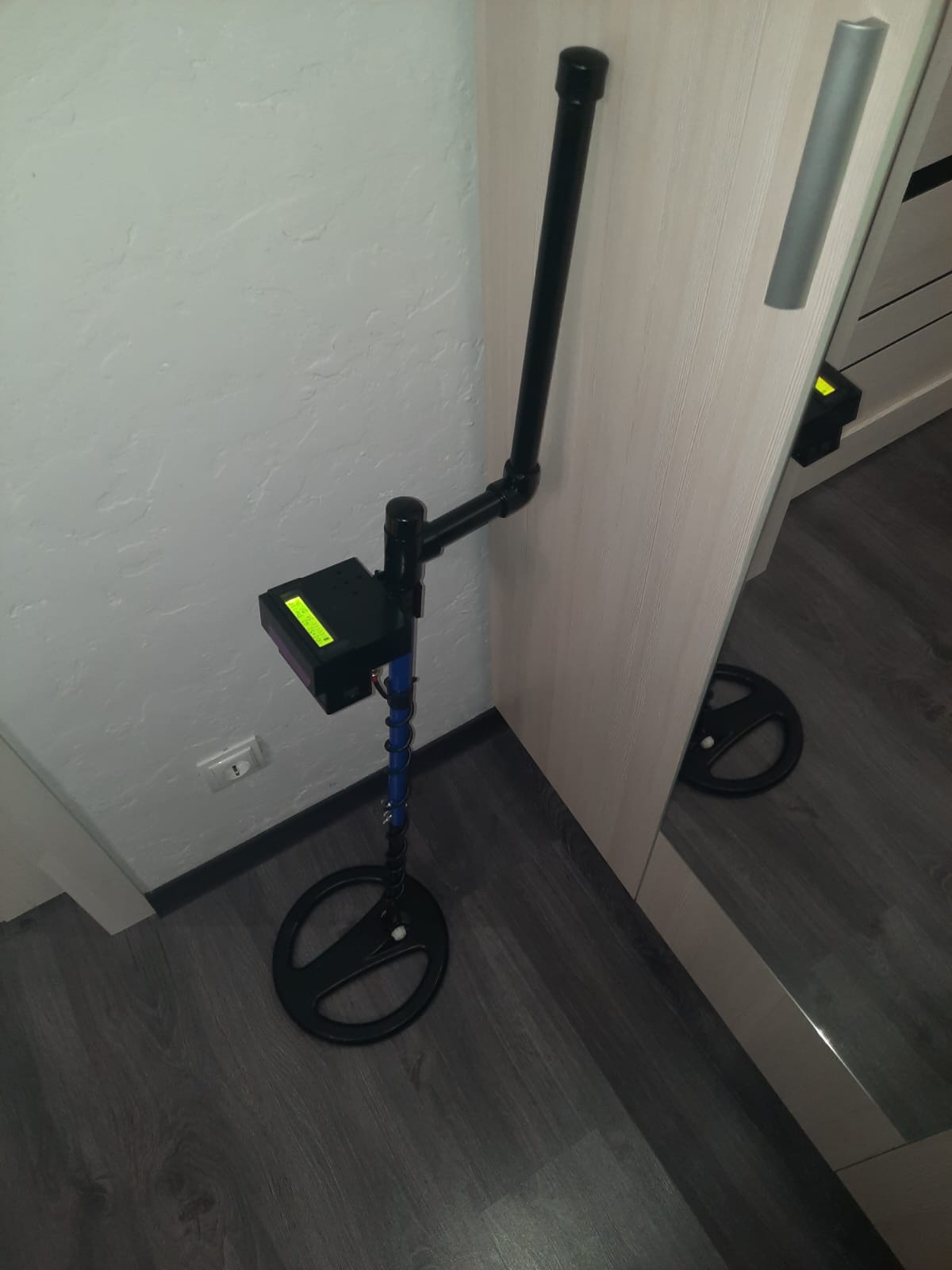

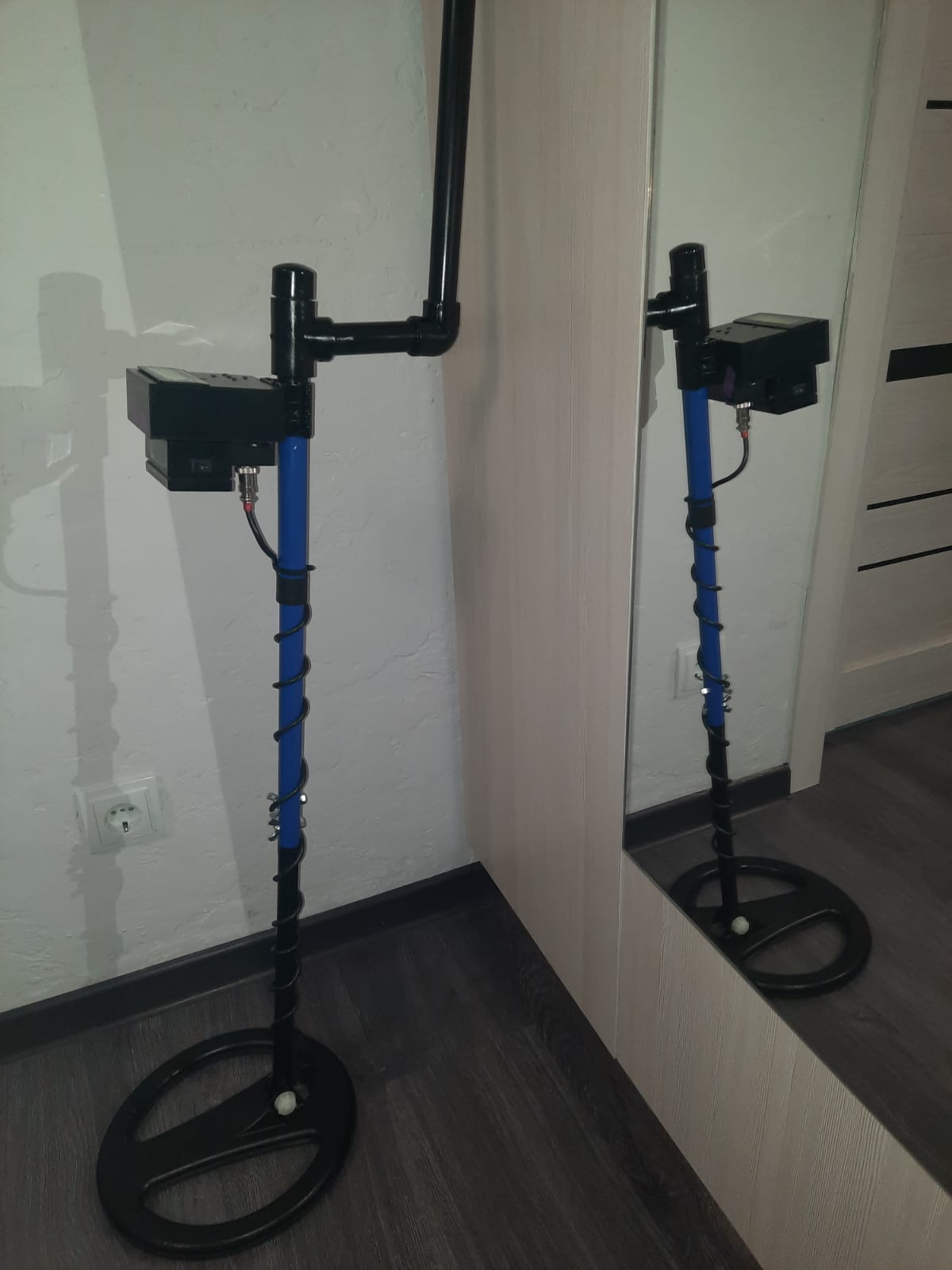

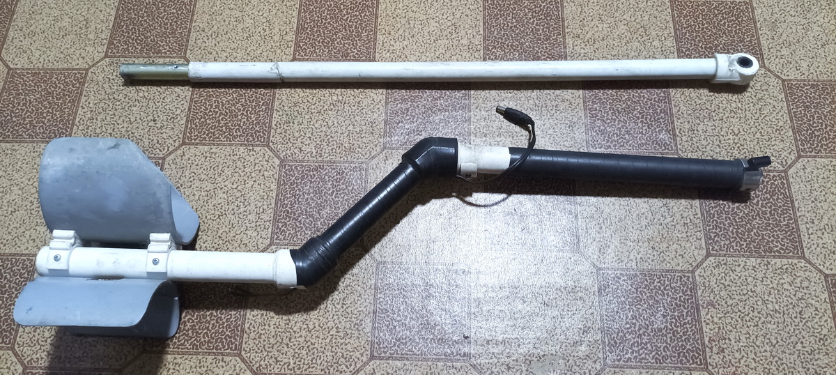

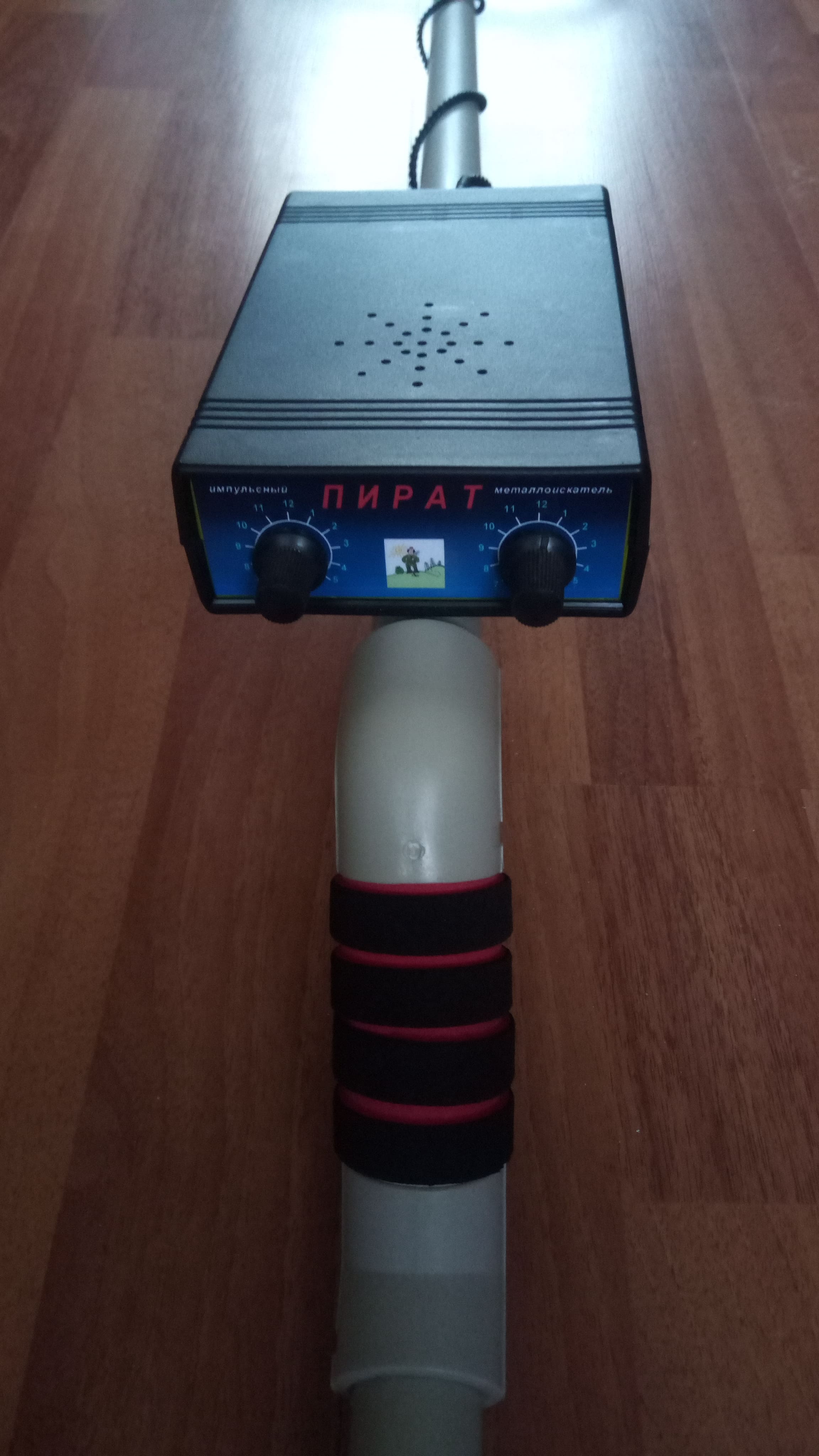

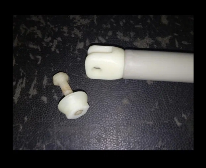

Конструкция конечно не Айс: труба 25 водяная+уголок и тройник, еще подлокотник делать из канализационой трубы. Потом перешёл на телескопическую швабру(лишнее отпилил) и потом опять на пластик перешел(2 барашка) подальше от катушки.

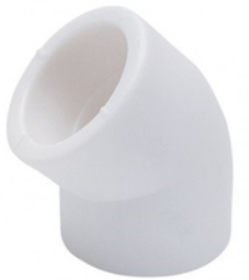

Норм, только фитинги лучше под 45 градусов.
У меня первая штанга была такая-же, сантехник на работе спаял, по надёжности не подводила, только вот гибкость некоторая есть, с тяжёлым датчиком не очень...
(28-02-2023, 00:19)KEN : под 45 градусов

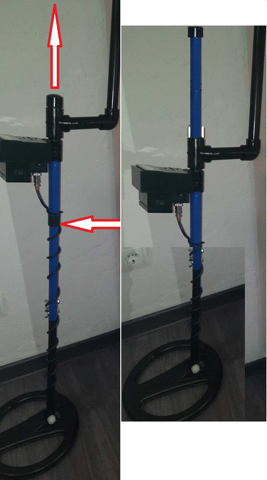

Я понял, но у меня другая идея была. Швабра или телескоп для валика(красить потолки) прошла через тройник( а с тройника ручка).
А если бы применил уголки 125 градусов(или сколько они там?), то уже с телескопом бы не получилось. А так, помещается в спортивную сумку, а если ещё 2 барашка открутить, то и в пакет с ручками. Плюс, синий телескоп не пластик, а метал легкий(жесткость конструкции).
(28-02-2023, 00:19)KEN : с тяжёлым датчиком не очень...
У меня был такой костыль (полностью из вод.труб)на тесоро эльдорадо, там такая болтанка от датчика была...летом на солнце полежал, так вообще ты руку уже вправо ведешь, а он где то слева ещё поинерции влево направляется. 1

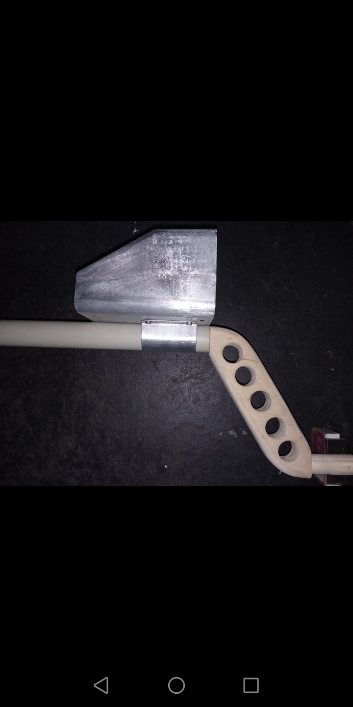

На мой взгляд, одна из "проблемок" это углы наклона.
И тут все достаточно индивидуально. Кому как нравиться. Изгиб руки/нагрузка и т.д.
Решил этот вопрос в свое время шарнирами.
Или самостоятельное изготовление или 3D печать или от всяких камер/крепежей типа Гоупро и т.п. В итоге задается любой желаемый/удобный для себя угол руки...далее фиксация и облагораживание.

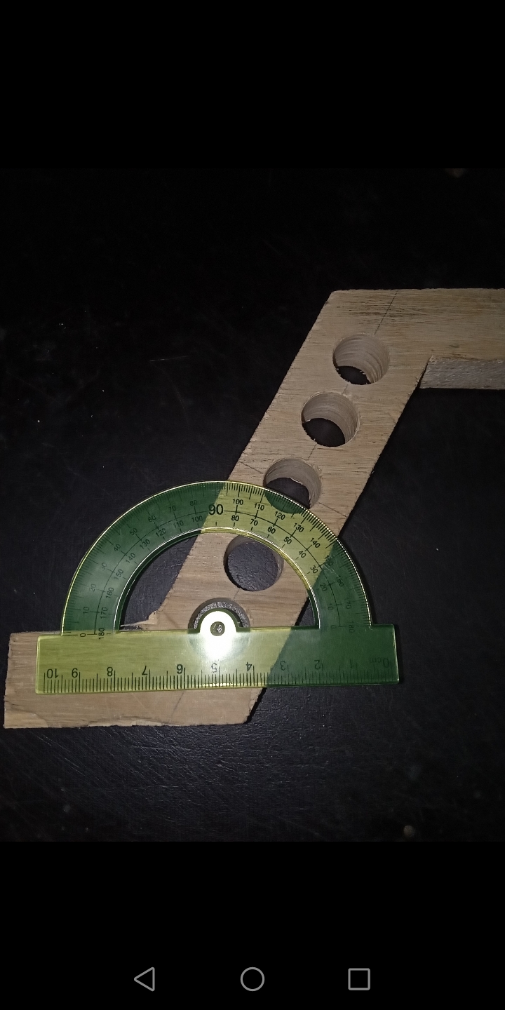

Да, одну вещь я упустил. Сделал 90 градусов и получается сустав руки все время под напряжением.
А когда наклон есть, то и рука меньше устает.

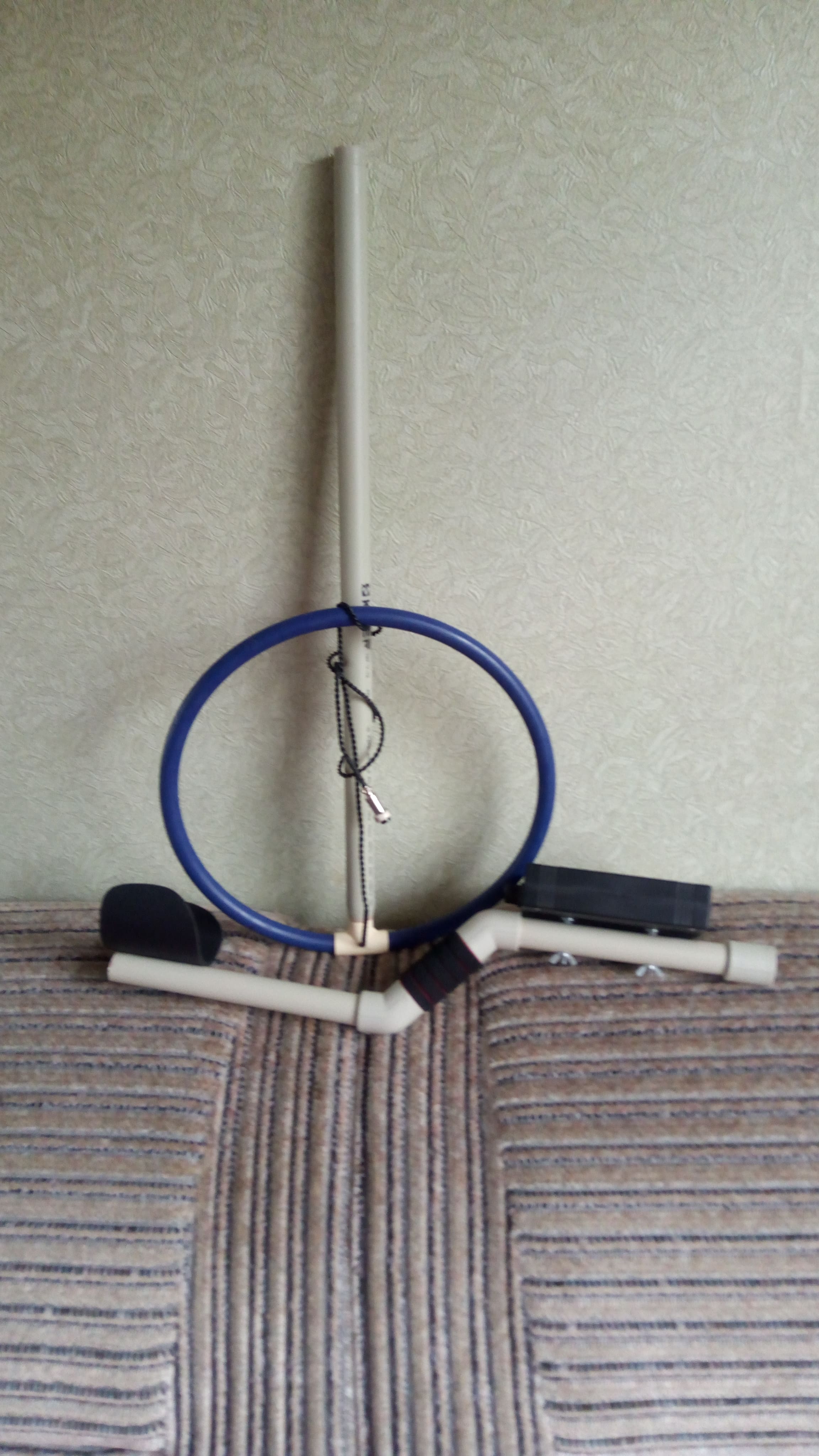

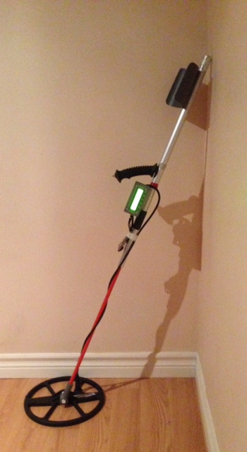

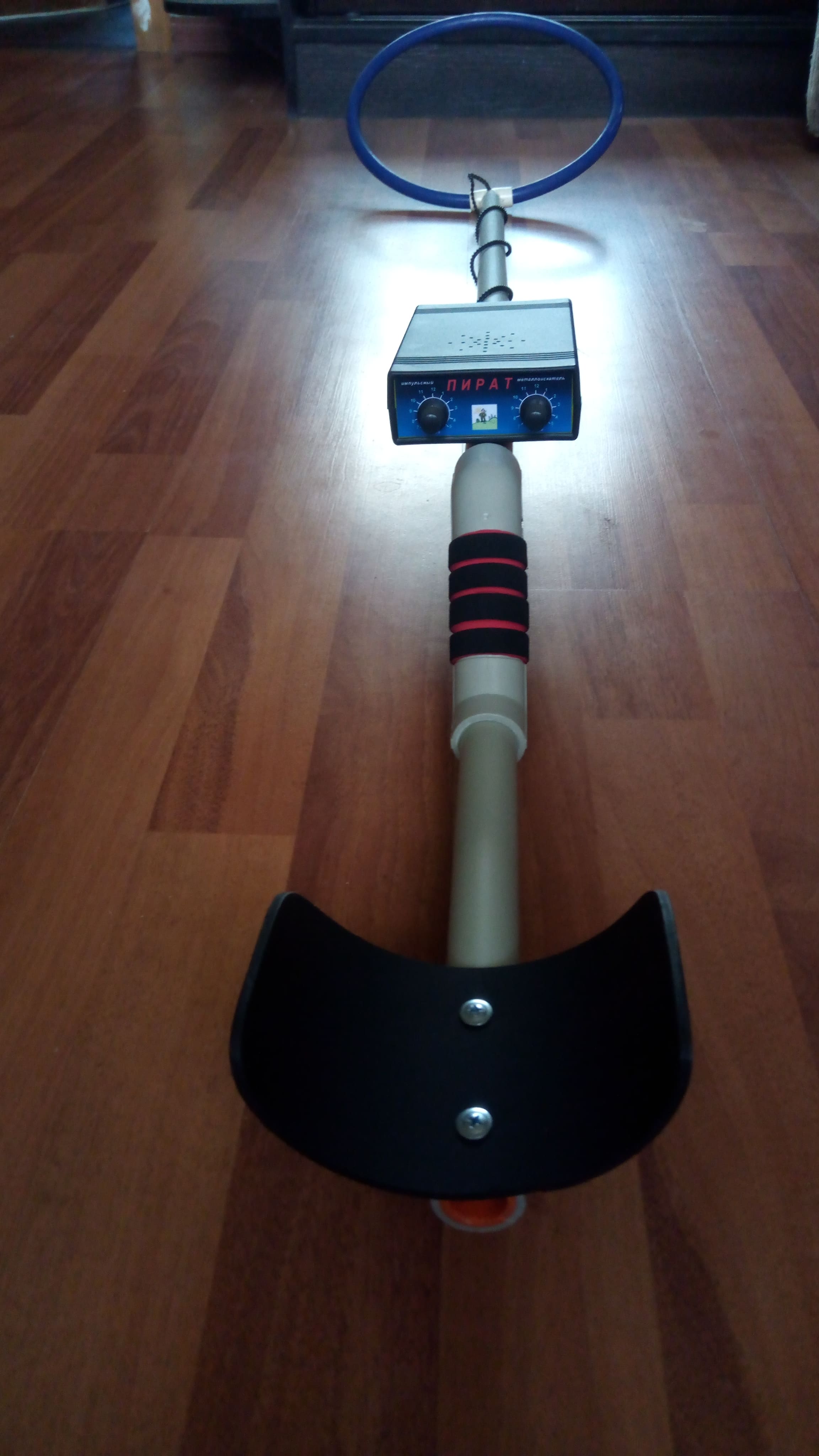

У меня получилось так .

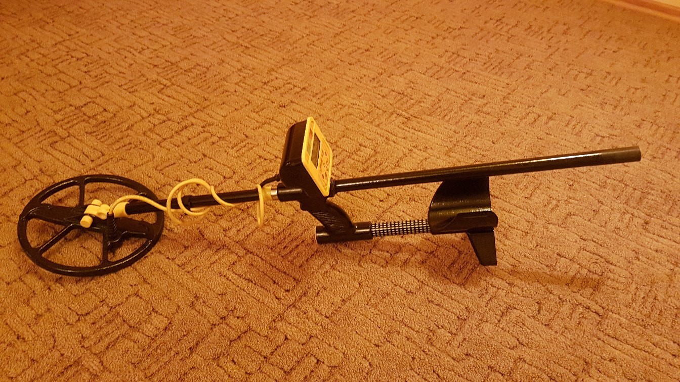

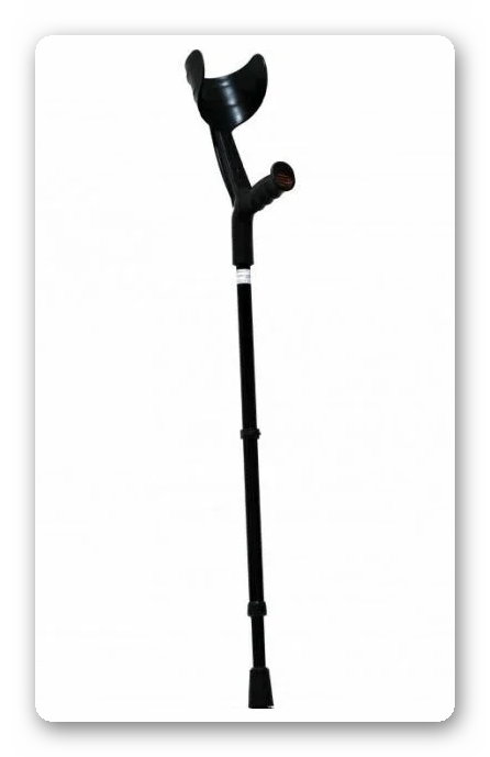

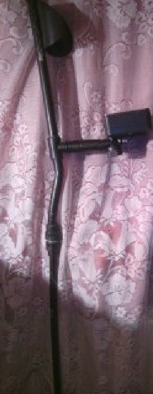

А я склоняюсь к костылю.
Эргономика продумана уже. 500-600р для себя любимого - копейки. 1

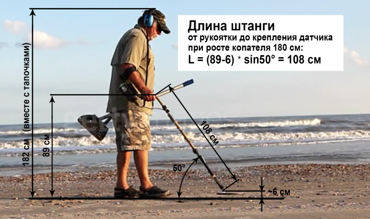

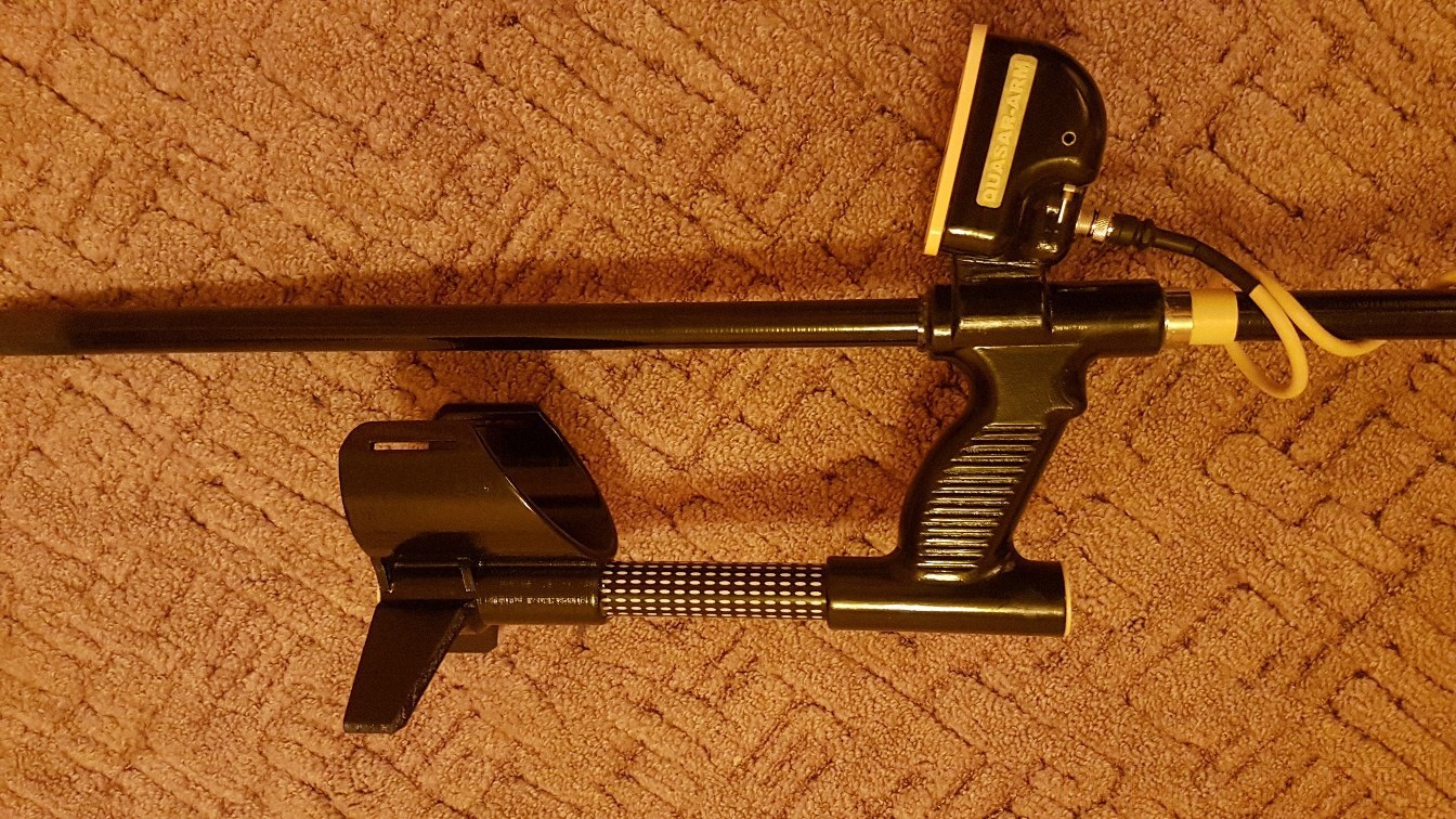

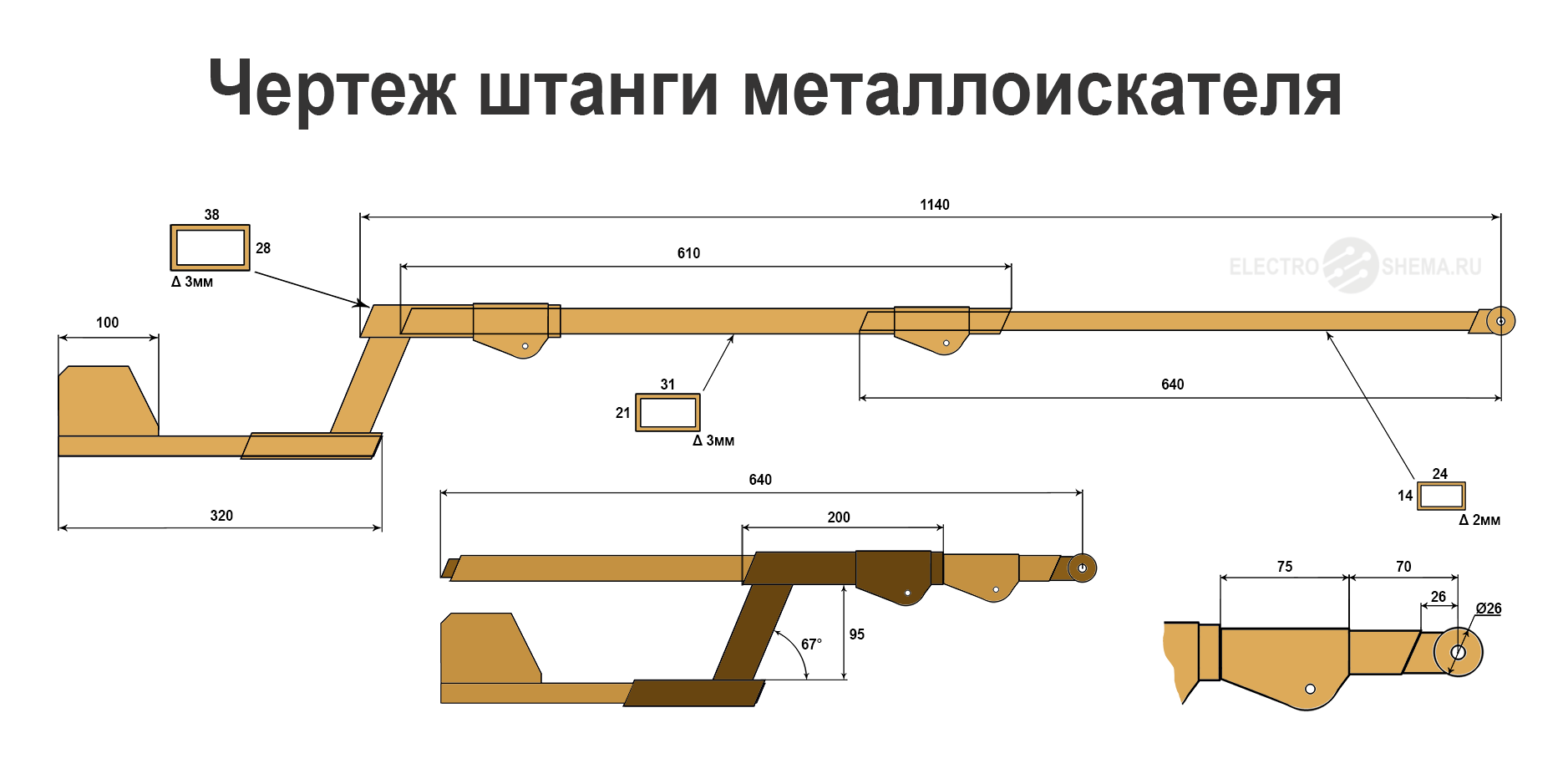

Вот ещё немного инфы, может пригодится кому. В закромах валяется. 1
(28-02-2023, 14:39)Sam : А я склоняюсь к костылю.
Кажется что это хорошая идея, всё уже есть, и ручка и подлокотник, но вот излом штанги не в ту сторону, руку придётся держать высоко, рука быстро устанет на весу. Если бы этот изгиб был в другую сторону, то это был-бы идеальный вариант.
Я держал уже такой костыль(отжал у инвалида 21 )  Мне показалось очень удобно. Катушка должна регулироваться конечно.
